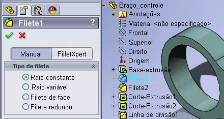

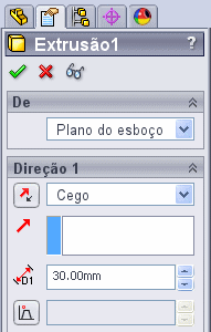

PropertyManager
A maioria das ferramentas de esboço, recursos e desenho no SolidWorks abrem um PropertyManager no painel esquerdo. O PropertyManager exibe as propriedades da entidade ou recurso, para que você possa especificar as propriedades sem que uma caixa de diálogo cubra a área de gráficos.
Quando está em um PropertyManager, você pode clicar para ver simultaneamente uma árvore de projeto flyout do FeatureManager.
