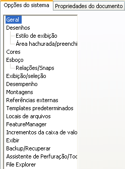

  • Opções do sistema se aplicam a todos os documentos, atuais e futuros.

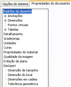

  • Propriedades do documento se aplicam somente ao documento ativo no momento|.
Os novos documentos assumem suas configurações (como Unidades, Qualidade da imagem, etc) das propriedades de documento do template usado para criá-los. O Assistente de Cópia e Configurações exporta as configurações de registro de forma que as opções podem ser copiadas para outros computadores. Veja as caixas de diálogo Importar e Exportar do SolidWorks para conhecer as opções de importação e exportação.
Para acessar a caixa de diálogo Opções, clique em Opções (barra de ferramentas Padrão) ou em Ferramentas > Opções.
Opções do sistema Propriedades do documento
