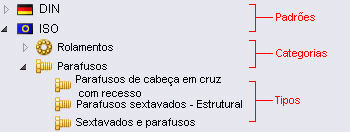

Painel esquerdo
A árvore Padrões do Toolbox no painel esquerdo lista padrões, categorias e tipos, além das pastas personalizadas e componentes definidos pelo usuário.
