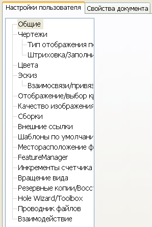

Параметры SolidWorks разделены на три категории:
- Настройки пользователя применяются ко всем документам настоящим и будущим.
- Свойства документа применяются только к текущему документу.
В новых документах используются настройки (например, Единицы измерения, Качество изображения и т.д.) из свойств документа того шаблона, который использовался при создании документа. Мастер настроек копирования экспортирует настройки файлы реестра так, чтобы указанные параметры можно было копировать на другие компьютеры. См. диалоговые окна Импорта и Экспорта SolidWorks для ознакомления с параметрами импорта/экспорта.
Для открытия диалогового окна Параметры щелкните на значке Параметры
(панель инструментов "Стандартная") или выберите .
| Настройки пользователя |
Свойства документа |
