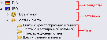

Левая панель
Помимо настроенных вами папок и компонентов в дереве Стандарты Toolbox на левой панели отображаются стандарты, категории и типы.
Можно нажимать правой кнопкой мыши элементы в левой панели и выполнять следующие операции с файлами в папках стандартов, с категориями папок стандартов и с папками типов и компонентов внутри категории или отдельными файлами компонентов:
