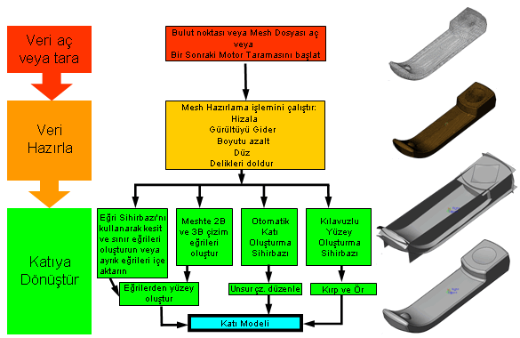

SolidWorks yazılımının ScanTo3D işlevini kullanarak, herhangi bir tarayıcıdan tarama verisi (mesh veya nokta bulutu dosyaları) veya matematik yazılımından eğim verisi açabilir, veri hazırlayabilir ve sonra bu veriyi yüzeye ya da katı modele dönüştürebilirsiniz.
Tarama verisini açtığınızda, bu veriyi yeni parça verisi olarak açabilirsiniz ya da mevcut durumda aktif olan parça belgesine alabilirsiniz. Seçenekler iletişim kutusunda Seçenekler'e tıklayın ve seçenekleri ayarlayın.
ScanTo3D, dijital olmayan verilerden karmaşık 3B modelleri oluşturmak için gereken süreyi büyük ölçüde azaltır. Tasarımcılar ScanTo3D'yi pek çok farklı amaç için kullanabilirler:

ScanTo3D yalnızca SolidWorks Premium'da mevcuttur. ScanTo3D'yi etkinleştirmek için Araçlar > Eklentiler'e tıklayın ve ScanTo3D'yi seçin.
Bir NextEngine tarayıcınız varsa NextEngine taramasını başlatmak için NextEngine Tarama Tool_NextEngine_Scan_ScanTo3D.gif (ScanTo3D araç çubuğu) veya Araçlar > ScanTo3D > NextEngine Tarama'ya tıklayın.
ScanTo3D Sürecine Genel Bakış
