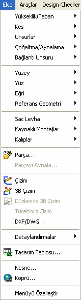

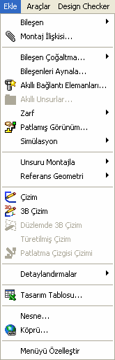

SolidWorks bağlama özel bir menü yapısına sahiptir. Menü başlıkları her üç belge tipi için aynı kalır fakat menü öğeleri hangi belge tipinin etkin olduğuna bağlı olarak değişir. Örneğin Ekle menüsü parça belgelerinde unsurları, montaj belgelerinde montaj ilişkilerini ve teknik resim belgelerinde teknik resim görünümlerini içerir.
Menü öğelerine klavye kısayollarından erişebilir veya menüleri özelleştirebilirsiniz.
