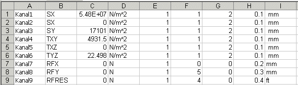

Kanal verilerini içeren bir düz metin dosyasını (*.txt) ya da Excel dosyasını (*.csv) almanızı sağlar. Dosya kurulumu şu şekildedir:
  • Birinci satır rastgele üstbilgi içerir.
  • Diğer her satır bir kanalı temsil eder ve sütunlar şu bilgileri içerir:
    • Sütun 1: Kanal adı
    • Sütun 2: Bileşen
    • Sütun 3: Referans Değer
    • Sütun 4: Ölçülen değerin birimleri
    • Sütun 5: Süre (düşürme testi, kuvvet ve yer değiştirme kontrolü doğrusal olmayan ve geçici termal)
    • Sütun 6, 7, 8: Ölçüm konumunun X, Y ve Z koordinatları
    • Sütun 9: X, Y ve Z koordinatlarının birimleri

Kanal tablosu örneği: Excel dosyası (*.csv)
Kanal tablosu örneği: Düz metin dosyası (*.txt)
