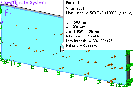

Şekilde gösterildiği gibi bir dağılım kuvvetler kabuk veya yüz tarafında yön değiştirecek şekilde belirtilirse, program kuvvetlerin mutlak değerlerinin toplamını PropertyManager'da belirtilen değere eşit olacak şekilde ayarlar.
| Yönünü değiştiren bir eşit olmayan kuvvet uygulandığında [Şekil(1)], kuvvetin yönünü değiştirdiği noktada yük objesini bölün ve kuvveti iki adımda uygulayın [Şekil (2) ve Şekil (3)]. |
