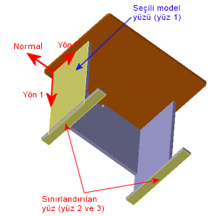

Örnek
Masa bacaklarının alt yüzleri sadece kendi düzlemlerinde (zemin) hareket edebilir. |
2 ve 3 yüzlerinin yüz yönü 1 (Yön 1) boyunca hareketini sıfıra ayarlamak için model yüzü 1'i referans olarak kullanabilirsiniz. Diğer iki yön (Yön 2 ve Dik) belirtilmeden bırakılmalıdır. |
Bunu yapmanın daha kolay yolu Yassı yüzde tipini kullanmak ve normal sürüklemeyi sıfıra ayarlamaktır.
