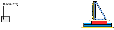

Bir Kamera Kızağı Oluşturma
Kamera kızağı, animasyonda kamera hareketini belirtmek için kullandığınız sahte bir bileşendir. Kızağı oluşturduktan sonra kamerayı kızağa ekleyebilir ve bir dizi kamera görünümü oluşturabilirsiniz.
Bu konu, bir kamera kızağı oluşturulması için örnek bir prosedür içerir.
Bir kamera kızağı oluşturmak için:
  1. Kamera kızağı görevi görecek sahte bir bileşen oluşturun.
    Kamera kızağı animasyon dizisi sırasında gizli olduğundan kamera kızağı boyutu ilgili değildir.
  2. Bir montajı açın ve kamera kızağını (sahte bileşen) montaja ekleyin.
  3. Montajı hareket ettirirken bileşenlerin konumunu düzenlemek için kamera kızağını modelden yeterince uzak bir yerde konumlandırın.
  4. Kamera kızağının yan tarafı ve model arasına paralel bir montaj ilişkisi ekleyin.
  5. Kamera kızağının önü ve modelin önü arasına paralel bir montaj ilişkisi ekleyin.
    Montaj ilişkileri modele göre kamera kızağını ortalar ancak hareketlerini sınırlandırmaz.
  6. Kamera kızağını modele göre yaklaşık olarak ortalamak için Ön görünümü kullanın.
    Kızağın sınırlandırılması, kameranın iliştirilmesi ve animasyon yolunun oluşturulmasını kolaylaştırır
  7. Montajı kaydedin.
