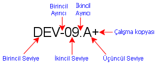

Kasa yöneticisi, VaultAdmin'in Revizyon Şeması sekmesinde revizyon seviyelerini ayarlar. Revizyon şeması tipik olarak birincil, ikincil, üçüncül seviyelere ve bir belirtilmiş bir çalışma kopyası belirtimine sahiptir.
Bu örnekte Workgroup PDM içerisinde mevcut olan revizyon seviyelerinin tümünün kullanıldığı bir şema gösterilmektedir.

    • Revizyon şeması bir Çalışma kopyası seviyesi içeriyorsa, bir belgeyi çalışma kopya revizyonunda birden çok kez teslim edebilirsiniz. Kasa, bu revizyon seviyesinde belge teslim ettiğiniz her seferde üzerine yazılan Çalışma kopyası revizyonunun bir kopyasını içerir. Örneğin, kasa PRE-01 ile PRE-01+ revizyonlarını içerir ve PRE-01+, çalışma kopyasını teslim ettiğiniz her seferde üzerine yazılır.
