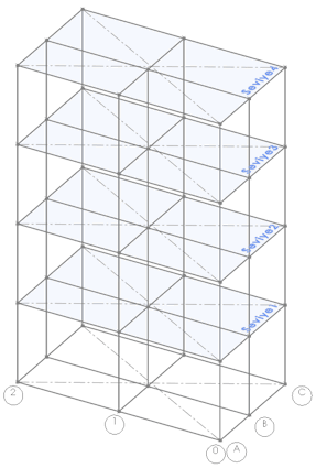

Izgara sistemi çizimi

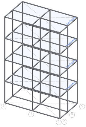

Kaynak parçaları uygulanmış ızgara sistemi
