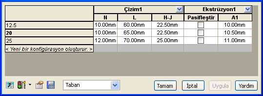

Konfigürasyonları Değiştir iletişim kutusu, parçalarda ve montajlarda ortak konfigüre edilen parametreler için konfigürasyonlar oluşturabileceğiniz ve düzenleyebileceğiniz bir tablo sunar.
Alternatif olarak, konfigürasyonları manuel olarak veya bir tasarım tablosu ile oluşturabilir veya düzenleyebilirsiniz.

Tablo ile Çalışma
Bu tabloyu şu şekilde manipüle edebilirsiniz:
  • Unsur parametreleri ekleme ve kaldırma
  • Hangi konfigürasyonun etkin olacağını değiştirme
  • Sütunları yeniden düzenleme
Gelecekte başvurmak veya düzenlemek için tablonun birden fazla görünümünü adlandırabilir ve kaydedebilirsiniz.
Tablolar, ConfigurationManager sekmesindeki Tablolar klasörüne kaydedilir.
