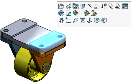

Grafik alanında veya FeatureManager tasarım ağacında öğe seçtiğinizde, bağlam araç çubukları görüntülenir ve o bağlamda sık uygulanan işlemlere erişim sağlar.
Bağlam araç çubuğundaki araçlar daha önce kısayol menülerinde bulunan öğelerin bir alt kümesidir.
Bağlam araç çubuğu görüntülenirken sağ tıklayıp o anda seçili olan öğeyle ilgili ek menü öğelerini görebilirsiniz.
Bağlam araç çubukları parçalar, montajlar ve çizimler için kullanılabilir.
Bağlam Araç Çubuklarının Görünümünü Açma veya Kapatma
Bağlam araç çubuklarının görünümünü açmak veya kapatmak için:
  1. Bir parça, montaj veya teknik resim belgesi açın.
  2. Araçlar > Özelleştir öğesine tıklayın veya pencerenin üstünde veya altında sağ tıklayıp Özelleştir öğesini seçin.
  3. Araç çubukları sekmesinde, Bağlam araç çubuğu ayarları'nı ayarlayın:
    Seçimde göster Bağlam araç çubuğu bir seçim yapıldığında gösterilir.
    Kısayol menüsünde göster Bağlam araç çubuğu bir kısayol menüsünü görüntülemek için sağ tıkladığınızda görüntülenir.
    İki seçeneğin de işareti kaldırıldı Bağlam araç çubuğu görüntülenmez. Araç çubuğundaki komutlar kısayol menüsünde listelenir.
