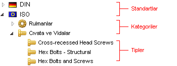

Sol Bölme
Sol bölmedeki Toolbox Standartları ağacı belirlediğiniz özel klasörler ve bileşenlere ek olarak standartları, kategorileri ve tipleri listeler.

Standart, kategori veya tip açmak için sağ bölmedeki bir klasöre tıklayın. Bir üst seviyeye geçmek için Geri Git seçeneğine tıklayın.
