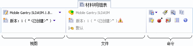

使用 材料明细表 选项卡以查看命名的材料明细表。 命名的材料明细表可从计算的材料明细表和 SOLIDWORKS 材料明细表保存。
要显示所计算的材料明细表:
在本地文件库中,选择 SOLIDWORKS 装配体或工程图。 在 材料明细表 选项卡上为 材料明细表 选择命名的材料明细表
图标或 SOLIDWORKS 命名的材料明细表
图标。
文件
命名的材料明细表相关联文件信息。
源 |
(只读)与命名的材料明细表相关联的装配体或工程图。 |
源版本 |
(只读)关联文件的版本。 文本栏区末尾的更新源版本图标显示为 ,如果有更新的源文件版本存在,您可更新命名的材料明细表与之匹配。
如果图标显示为 ,则命名的材料明细表基于源文件的最新版本。
配置 |
(只读)关联文件配置。 |
