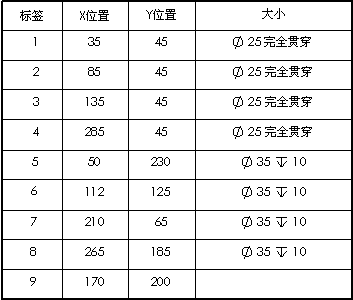

字母/数字控制
指定识别孔为字母数字 (A, B, C...) 或数字 (1, 2, 3...) 的标号。对于字母数字标号,字母前缀指定特定孔大小,数字指定实例。使用起始于指定开始字母或数目。
视图中相应的注释随表格而更改。
A, B, C...
1, 2, 3...

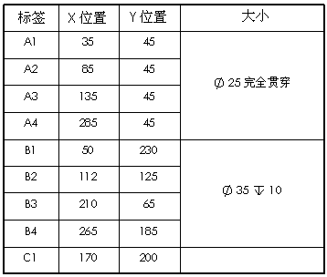

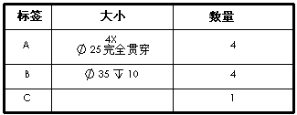

组合相同标签 将带孔的行组合成相同样式,这也组合带相同大小的孔。位置数值列被移除。该选项移除位置列 X 位置Y 位置
组合相同大小 只在组合相同标签被清除时才可使用。为具有相同大小的孔合并单元格。位置数值列被保留。
