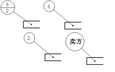

单零件序号
样式 选择 以显示不带边界的零件序号文字,或者选择零件序号形状。 默认值为圆形
圆形 三角形
六角形 长方体
菱形 五角形
圆形分割线 旗标 - 五角形
旗标 - 三角形 下划线
方形 方圆形
