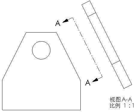

文档属性 - 辅助视图标号
可以指定辅助视图标号的文档层绘图设定。

视图标号文字范例

  • 标号显示选项:
    • 层叠。 显示视图标号时,名称和标号将层叠显示在比例的上方。
    • 直排。 在同一行中显示名称和标号。
在视图上方显示标号 选择此项可在视图上方显示标号。
包含新视图的位置标签 选择以自动添加位置标签至辅助视图和视图箭头。
标号选项范例
