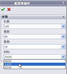

带自定义 PropertyManager
自定义 PropertyManager 可使在您将零部件插入到装配体中时选取您所需的配置更容易。当您插入零部件时,PropertyManager 出现,您根据模型参数选取配置。在以后,如果您需要更改到另一配置,您再次访问 PropertyManager 并选取不同的模型参数。
