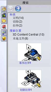

在您为文件和模型进行 SOLIDWORKS 搜索时,在分解期间生成的图象将在 搜索 标签 中显示为缩略图。 将缩略图拖至 SOLIDWORKS 文件中,可重新生成分解的实体。 I3D_ClipArt.png
在“搜索”结果中,选择一个分解文件缩略图并单击关联工具栏中的 ,以便在“搜索”结果窗格中查看分解实体的缩略图。
SOLIDWORKS 搜索search_files_and_models_menu.png 显示实体的搜索路径。 在搜索窗格中,实体按 类型搜索位置 过滤。
例如,如果您在显示的图象中选择 凸台-拉伸1,则另一个分解 草图3 的缩略图将出现在 搜索 结果窗格中。
拉伸的路径出现在 SOLIDWORKS 搜索框中。
