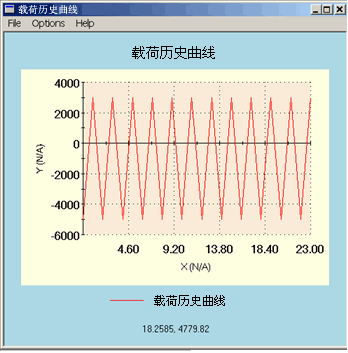

查找周期峰值
疲劳事件基于多个载荷实例。 程序计算每个节的交替应力时,会考虑不同疲劳载荷的峰值组合。 然后,它确定可产生最大应力波形的载荷组合。 疲劳事件可参考一个或多个静态算例,或参考非线性或线性动态时间历史算例中的某一特定求解步长。

算例记数。 选择查找周期峰值以继续定义最多 40 个载荷实例。 在编号单元格中双击可以添加行。 所有算例必须具有同一网格。
