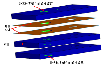

螺栓系列 |
选取以将两个以上零部件栓在一起。 对于非线性算例,可将两个以上的实体零部件用螺栓连接起来。 。从中间零部件选择实体的圆柱面或壳体表面的圆形边。对于非线性算例,请从实体选择一个圆柱面。
构成螺栓系列的零部件的圆柱面应同轴。 参考轴出现未对齐情况时,最大公差是选定圆柱面的最小半径的 10%。

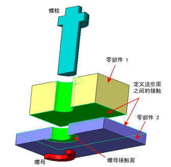

- 螺栓接头公式是复杂的非线性行为的近似表达。此在以螺栓处于张力状态时提供精确结果。在螺栓承受压缩载荷状态时的载荷情形中,螺栓接头的轴向力可能不精确。在这些情况中,减少预载螺栓力可能会产生螺栓“松弛”及在螺栓和零部件之间丢失接触。这种行为在 Simulation 中无法被螺栓接头公式捕获。对于这些情况,建模实际螺栓并在螺栓和零部件之间定义无穿透接触面组。
- 您可能需要定义接触条件以防止发生干涉,如图所示:
| 定义这两个面之间的接触。可以定义全局、零部件或局部接触。
如果面最初不是接触的,则无需定义接触,而且在装入期间不会发生接触。
