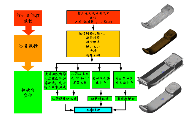

使用 SOLIDWORKS 软件的 ScanTo3D 功能,您可以从任何扫描器打开扫描数据(网格或点云文件)或从数学软件中打开曲线数据,准备数据,然后将之转换成曲面或实体模型。
当您打开扫描数据时,您可将之作为新零件文档打开或将之输入到当前的活动零件文档中。 单击打开对话框中的打开并设置选项。
ScanTo3D 大幅度减少从非数码数据建造复杂 3D 模型所需的时间。 设计员可根据各种目的使用 ScanTo3D:

    使用曲面向导的自动创建从一方面的扫描数据所创建的实体示例。

ScanTo3D 过程概述
