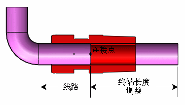

  终端长度调整 (仅限于管筒。) 指定数值以添加到管筒的切除长度。
您可以使用参数 EndLengthAdjustment@连接点<n> 在系列零件设计表中设定终端长度调整。 在以下范例中,端头长度调整可为制造商在折弯过程中提供夹紧的额外管筒柄。 在折弯之后,管筒在连接点处切割,这样配件可添加到线路的末端。
