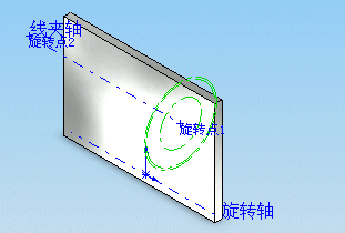

cableconstraint.sldprt 的一个配置显示如下。 拉伸的边线之一用在配合参考定义中,以便于在装配体中定位零件。 旋转轴和线夹轴可用来旋转或对齐虚拟线夹。 虚拟线夹包含重叠配置和过滤数据,这样它可自动调整大小以在电缆直径更改时提供不同的等距距离。
