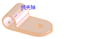

线夹轴
命名为线夹轴的轴,与装配体中的边线或轴对齐。 线夹轴介于定义进入/退出点的线路点之间。
示例:

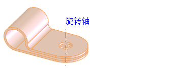

旋转轴
命名为旋转轴的轴,便于将线夹旋转到所需方位。
示例: Clip_AxisOfRotation.gif

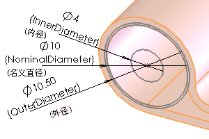

过滤草图
  • 命名为过滤草图的草图
  • 三个同心圆,其尺寸命名为:
    • 名义直径(线夹的名义大小)
    • 内径(线夹可容纳的最小线束段的直径)
    • 外径(线夹可容纳的最大线束段的直径)
示例:

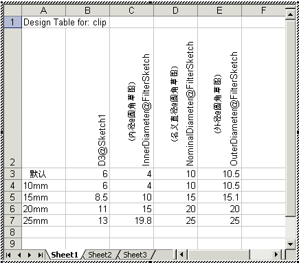

重叠配置
插入一系列零件设计表以生成多个配置,包括:
  • 过滤草图尺寸。 内径大小必须小于下一外径的大小,这样整个配置组可覆盖从最大到最小的整个大小范围,无任何缝隙。
  • 其它随线夹大小而变更的尺寸。
示例:
