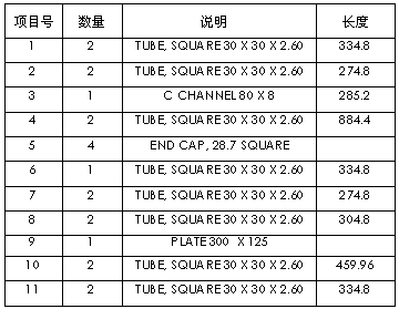

焊件切割清单表格
您可使用焊件切割清单表格为切割、焊接的结构形状添加类似于材料明细表的表格。
