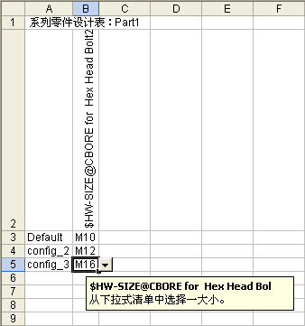

配置中的孔大小
孔规格 PropertyManager 中,您可配置异形孔向导孔的大小,方法为单击配置,然后选取此配置所有配置、或指定配置
控制孔大小的系列零件设计表中的列标题使用此句法:
$HW-SIZE@feature_name
列标题大小写之分。
单击表格单元格然后从列表中选取孔大小。如果单元格为空白,默认孔大小则为该孔类型所能使用的最小孔。
控制异形孔向导孔大小的系列零件设计表范例:
