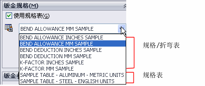

可以使用钣金规格表指定整个零件的默认值。
但您也可以将钣金规格/折弯系数表中的默认厚度和半径值覆盖为其它值,并应用到特定的特征,例如边线法兰。
要控制厚度值和折弯半径值:
