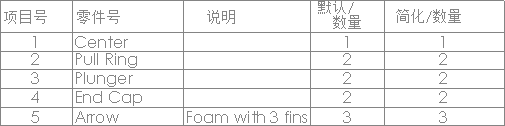

在材料明细表中显示配置特定数量
材料明细表数量为配置特定。您可选定要为之显示数量的配置。对于顶层材料明细表,您可为每个配置显示数量。
要为材料明细表数量选择配置:
  1. 材料明细表 PropertyManager 中,在配置下选取要为之在材料明细表中显示数量的配置。
    您只可为仅限零件或缩进式装配体材料明细表选取一个配置。为顶层材料明细表选取一个或多个配置。
  2. 选择其他选项,然后单击
对于顶层装配体,会为每个选定配置显示数量列。例如,配置名称默认简化出现在数量列中。
