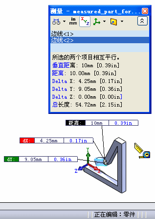

显示双制测量尺寸
您可配置测量工具以显示两个测量单位。例如,您可以指定在测量对话框、测量标注和状态栏中显示毫米和英寸。
欲显示双制测量尺寸:
  1. 单击测量 (工具栏)或 工具 > 测量
  2. 测量 对话框中,单击 单位/精度Measure_UnitsPrecision.gif
  3. 测量单位/精度对话框中,选择使用自定义设定并选择第一个长度单位。
    如果您选择 使用文档设定,双单位将近当您在文档属性 - 标注中选择 双制尺寸显示 时显示。
  4. 单击使用双制单位并选择第二个测量单位。
  5. 单击
