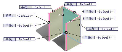

转换输入的钣金零件:
  1. 输入零件。
  2. 单击 转换到钣金 (“钣金”工具栏)或 插入 > 钣金 > 转换到钣金
  3. 在 PropertyManager 的钣金参数下,选择固定面。
  4. 折弯边线下,单击采集所有折弯
    这会选择输入零件中所有预先存在的折弯和零件厚度。
    您也可以手动选择折弯边线。
  5. 单击
