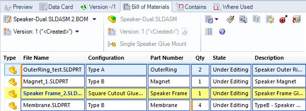

表格和控件已被重新格式化以方便使用。
这些改进适用于材料明细表包含使用处选项卡以及多个对话框。
改进的表格结构包括以下内容:
  • 当您将鼠标悬停在文件类型图标上时,类型列会显示 SOLIDWORKS 文件的缩略图预览。
  • 仅显示警告的警告列取代结果列。
  • 鼠标悬停的行将以淡蓝色突出显示。
  • 选定的行以蓝色突出显示。
材料明细表选项卡、复制树移动树生成条目以及生成文件参考引用对话框中编辑列文本更加明显可见。
  • 可编辑单元格具有蓝色轮廓线。
  • 已编辑的行以黄色突出显示,修改的文字以蓝色并加粗显示。
材料明细表选项卡的其他更改包括:
  • 显示 SOLIDWORKS 文件缩略图预览的列将显示新标题:类型
  • 如果您对一列排序,该列将以绿色突出显示。
  • 已编辑的数量以蓝色并加粗显示,而非绿色。
  • 当您保存更改到数量时,更新文本的左侧将显示一个橙色栏。
  • 在之前版本中用于比较材料明细表的突出显示全部单元格现已更改为突出显示边缘单元格。
    • 当您比较材料明细表时,已编辑单元格的左侧会出现橙色栏。
    • 当您添加新行并进行比较时,每个单元格左侧会出现绿色栏。
    • 当您删除行并进行比较时,每个单元格左侧会出现红色栏。
以下显示已命名材料明细表的用户界面更改。 当前正在编辑的行以黄色突出显示。 橙色栏表示已编辑并保存的文本。
