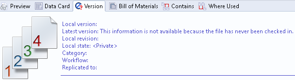

  • 数据卡片材料明细表包含使用处选项卡显示消息,
  • 版本选项卡显示:
