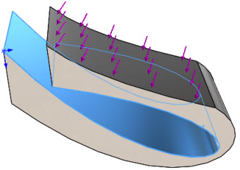

利用新选项可检测在模拟期间具有可彼此接触的区域的实体或零件的面自接触。 自接触选项适用于带有“大型位移”选项的非线性算例和静态算例。
可用于 SOLIDWORKS Simulation Premium。
相触面组 PropertyManager 中选择自接触
选择在模拟期间变形时可彼此接触的面。 例如,如果您为组 1 选择面 1面 2,程序会将这些组作为源实体和目标实体分配以检测干涉: 面 1 - 面 1面 2 - 面 2面 1 - 面 2
无穿透接触面适用于在变形期间可彼此接触的面。
  • 不会自动进行自接触检测。 您需要选择自接触选项。
  • 自接触检测不适用于 2D 平面简化非线性分析。
