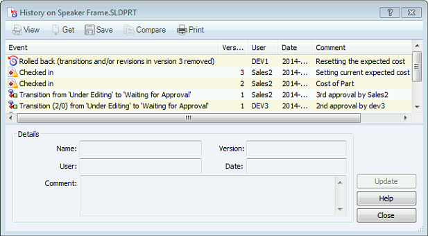

要添加回滚注释:
  1. 在资源管理器文件视图中,右键单击文件,然后单击历史记录
  2. 选择要回滚至的事件。
  3. 单击回滚
  4. 在对话框中,输入注释,然后单击继续回滚
    您可以在历史记录对话框中查看注释。
  5. 单击关闭
