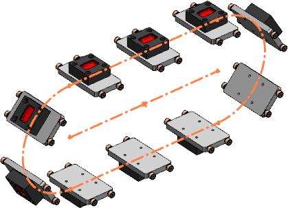

创建距离链接链阵列
要创建距离链接链阵列:
  1. 打开 install_dir\samples\whatsnew\assemblies\chain_pattern\Distance Linkage.sldasm
  2. 单击插入 > 零部件阵列 > 链阵列,或单击链零部件阵列(“装配体”工具栏)。
  3. 在 PropertyManager 中,对于搭接方式,单击距离链接
  4. 链路径中,单击 SelectionManager

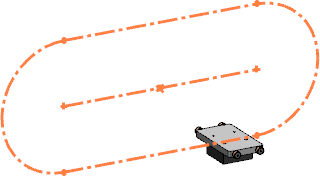

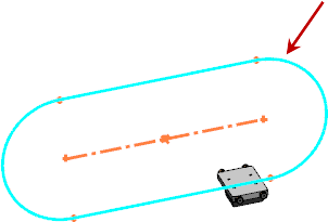

  5. 在 SelectionManager 中,单击选择闭环,然后在图形区域选择闭合轮廓草图。
  6. 对于实例数,请键入 10
  7. 链组 1要阵列的零部件 中,在图形区域或弹出的 FeatureManager 设计树中选择 Mount Base(安装基体)<1>
  8. 对于路径链接 1,请选择所示的面。
  9. 对于路径链接 2,请选择所示的面。
  10. 对于位置基准面,在弹出的 FeatureManager 设计树的 Mount Base(安装基体)<1> 中,选择右视基准面。
  11. 链组 1中,单击等间距
  12. 单击
