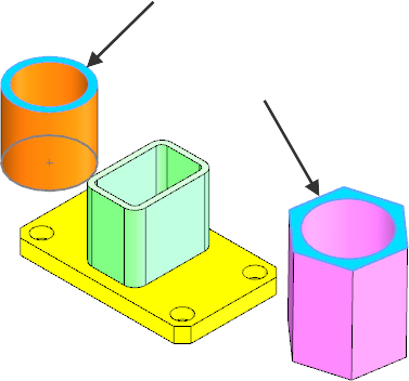

  3. 在 PropertyManager 的高级配合中,单击轮廓中心
  4. 对于要配合的实体,选择所示的面。
    零部件对齐。
  5. 配合对齐中,单击反向对齐
  6. 要旋转零部件,在方向中单击顺时针
  7. 单击
    PropertyManager 保持打开。

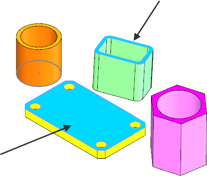

  8. 高级配合中,单击轮廓中心
  9. 对于要配合的实体,选择所示的面。
    零部件对齐。
  10. 偏移距离中键入 2.5,然后选择反转尺寸
  11. 在 PropertyManager 中选择锁定旋转以防止零部件旋转。
  12. 单击
  13. 再次单击 关闭 PropertyManager。
