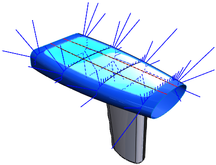

曲面曲率梳形图工具可在模型曲面的不同位置显示曲率梳形图。
要查看曲面曲率梳形图:
  1. 打开 install_dir\samples\whatsnew\parts\scanner.sldprt
  2. 将模型回滚至控制分割线
  3. 选择所示的面。
  4. 单击视图 > 显示 > 曲面曲率梳形图
    梳形图表示相邻面之间的平滑连续曲率。
  5. 单击
    曲率梳形图显示在曲面上,用于进一步编辑。
    要停止显示曲率梳形图,请单击视图 > 显示 > 曲面曲率梳形图
