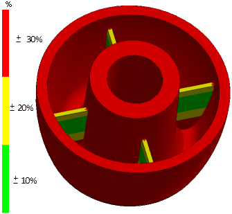

标称壁厚顾问查询几何图形并确定模型中的整体标称壁厚和偏离此标称值的厚度百分比误差。
注射浇模塑料零件的主要绘图规则是维持统一壁厚。 统一壁厚会导致统一填充阵列、压力分布、冷却时间、剪应力和体积收缩的生成。 具有统一壁厚的零件已优化了循环时间并且不可能翘曲或变形。
要访问“标称壁厚顾问”,右键单击标称壁厚并选择打开顾问。
零件的厚度分布图解显示偏离标称壁厚的百分比误差。
