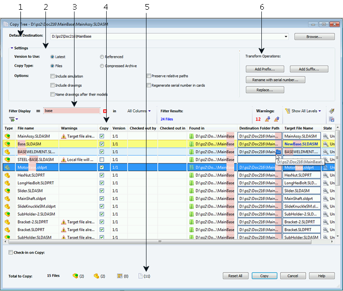

複製樹狀結構對話方塊已經過重新設計並增強功能,進而改善其可用性,並使其在處理大型資料集時變得更容易。
系統管理員也可以設定使用者與群組屬性,避免他們複製所選資料夾中的檔案。 這可避免意外地複製了標準零件的資料庫及其他常見的零組件。
複製樹狀結構對話方塊中:
  1. 預設目的地會顯示所選檔案目前的資料夾位置。 您可以輸入新路徑或瀏覽來指定目的地路徑。
    您也可以從下拉式清單中選擇預設目的地。 清單包含先前選取的目的地路徑。
  2. 設定群組是一個可摺疊的介面,其中包含:
    • 要使用的版本 - 最新參考
    • 複製類型 - 檔案壓縮的保存檔
    • 複製選項,包括包含 Simulation (會複製與複製的檔案相關聯的 SOLIDWORKS Simulation 結果)。
  3. 濾器顯示可讓您輸入文字來更精細地定義顯示在清單中的檔案清單。 另外也有一個欄選擇下拉式清單可限制過濾至指定欄,例如檔案名稱所有欄位。 詳細資訊請參閱複製樹狀結構濾器顯示控制
  4. 修正後的表格結構包括新的欄和行為:
    • 當您將游標停在檔案類型圖示上方,類型欄會顯示 SOLIDWORKS 檔案的縮圖預覽。
    • 目前所選的列會以藍色強調顯示。
    • 您已編輯的列會以黃色強調顯示,修正後的文字則以藍色粗體顯示。
    • 您在濾器顯示中指定的文字會以粉紅色強調顯示。
    • 當您將游標停在檔案的目的地資料夾路徑上方時, 按鈕會顯示瀏覽找出資料夾對話方塊來為複製的檔案選擇新的目的地。
    • 您可以編輯清單中的目標檔案名稱目的地資料夾路徑,來變更複製檔案的名稱和目的地。 可編輯的儲存格會使用藍色強調顯示以易於辨識。
  5. 對話方塊的底部會顯示您所選要複製的檔案數目和類型。
  6. 轉換操作群組會在對話方塊最上層的顯示所有轉換選項。
