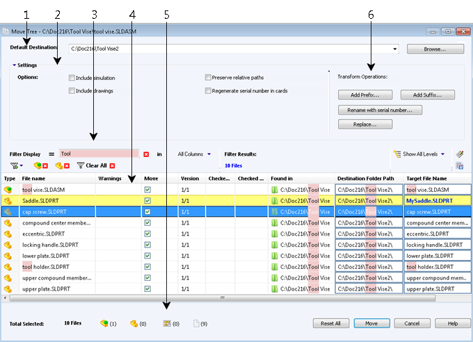

「移動樹狀結構」可讓您移動部分或整個檔案及資料夾結構,包括將相關的工程圖移到其他資料夾或多個資料夾。
開啟移動樹狀結構對話方塊,選擇檔案,然後按一下工具 > 移動樹狀結構
移動樹狀結構對話方塊中:
  1. 預設目的地會顯示所選檔案目前資料夾的位置。 您可以輸入新的路徑,或瀏覽以指定目的地路徑。
  2. 設定群組是一個可摺疊的介面,其中包含:
    • 包括模擬: 移動相關的 SOLIDWORKS Simulation 結果至所選的檔案。
    • 保存相對的路徑: 保存相對於被移動父檔案的參考路徑,根據需要產生資料夾結構。 當您清除保存相對的路徑時,資料夾的階層結構會呈現展平的狀態,且所有的參考檔案會移動到與父視圖相同的目的地資料夾。
    • 包括工程圖: 於檔案清單中顯示任何相關的工程圖檔案,讓您可以在移動參考樹狀結構時包括它們。
    • 在卡片中重新產生序號: 在資料卡中使用序號時,此功能會分配下一個循序編號。 對於以序號重新命名的轉換,用來命名檔案的序號與在資料卡中使用的序號相同。
  3. 濾器顯示可讓您輸入文字,以精簡顯示在清單中的檔案清單。 此外,有一個欄選擇下拉清單,會將過濾限制在特定欄,例如檔案名稱所有欄。 如需詳細資訊,請參閱移動樹狀結構過濾顯示控制
  4. 修改後的表格結構包括新的欄和行為:
    • 當您將游標停在檔案類型圖示上時,類型欄會顯示 SOLIDWORKS 檔案的縮圖預覽。
    • 目前所選的列會以藍色強調顯示。
    • 您已編輯的列會以黃色強調顯示,已修改的文字則以藍色粗體顯示。
    • 您在濾器顯示中指定的文字會以粉紅色強調顯示。
    • 當您將游標停在檔案的目的地資料夾路徑時, 按鈕會顯示瀏覽找出資料夾對話方塊,以為移動的檔案選擇新的目的地。
    • 您可以編輯清單中的目標檔案名稱目的地資料夾路徑,以變更移動檔案的名稱和目的地。 可編輯的儲存格會以藍色輪廓顯示以利辨識。
  5. 對話方塊的底部會顯示您為移動所選的檔案數量和類型。
  6. 轉換操作群組在對話方塊的最上層顯示所有轉換選項。
轉換操作可讓您在移動目標檔案之前,重新命名檔案。
  • 加入前置: 將您輸入的前置加入到目標檔案名稱中。
  • 加入後置: 將您輸入的後置加入到目標檔案名稱中。
  • 以序號重新命名: 以序號取代目標檔案名稱。
  • 取代: 取代目標檔案名稱中的字串。
按一下全部重設來還原為原始的名稱。
