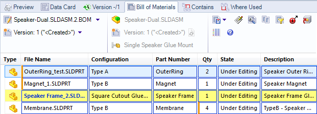

修正後的表格結構包括以下各項:
  • 當您將游標停在檔案類型圖示上時,類型欄會顯示 SOLIDWORKS 檔案的縮圖預覽。
  • 只顯示警告的警告欄,會取代結果欄。
  • 當您將游標停在列上時,列會以淺藍色強調顯示。
  • 所選的欄會以藍色強調顯示。
零件表標籤及複製樹狀結構移動樹狀結構產生品項產生檔案參考對話方塊中,欄文字的編輯結果會更為明顯。
  • 可編輯儲存格的輪廓是以藍色顯示。
  • 您所編輯的列是以黃色強調顯示,而修改過的文字則以藍色粗體顯示。
其他對零件表標籤的變更包括:
  • 顯示 SOLIDWORKS 檔案預覽縮圖的欄會顯示新的頁首,亦即類型
  • 如果您在欄上排序,該欄會以綠色強調顯示。
  • 您已編輯的數量會以藍色粗體顯示,而不是以綠色顯示。
  • 當您儲存數量變更時,更新的文字左側會出現一橘色長條。
  • 在之前的版本中用於 BOM 比較的完整儲存格強調顯示,已經改為在儲存格邊線上強調顯示。
    • 當您比較 BOM 時,編輯的儲存格左側會出現橘色長條。
    • 當您加入新列並進行比較時,每一個儲存格左側都會出現綠色長條。
    • 當您刪除一列並進行比較時,每一個儲存格左側都會出現紅色長條。
以下是已命名的 BOM 中的使用者介面變更。 目前正在編輯的列會以黃色強調顯示。 橘色長條代表已經編輯並儲存的文字。
