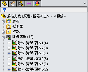

| 含有預設名稱的除料清單資料夾 |

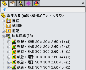

使用「說明」屬性重新命名的除料清單資料夾 |
