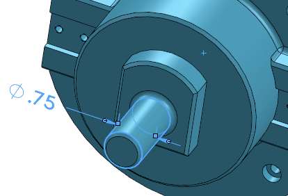

您可以使用參考尺寸來產生圓柱的直徑和半徑的尺寸以及半徑特徵,例如孔洞及圓角。
此外,啟用註解區域或未定義以外的註記視圖時,圓柱、半徑和圓錐特徵的側影輪廓邊線均受支援。 特徵正交視角方位時,也支援這些側影輪廓邊線。
目錄
此範例將角度尺寸加入圓柱末端的導角。
