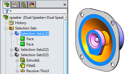

您可以在模型或工程圖中選擇多個圖元,並將選擇儲存為您隨時可以返回使用的選擇組。
當您產生選擇組時,它會儲存在 FeatureManager (特徵管理員) 設計樹狀結構的選擇組 資料夾中。
自動顯示選擇組 資料夾功能是在工具 > 選項 > 系統選項 > FeatureManager(特徵管理員) 中啟用,位於隱藏/顯示樹狀結構項次之下。
