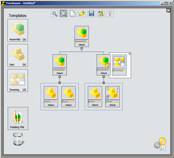

使用 SOLIDWORKS 開始建立模型之前,您可以透過 Treehouse 在圖形使用者介面上設定您的檔案結構。
若要執行 Treehouse,在 Windows 中請按一下開始 > SOLIDWORKS 2015 > SOLIDWORKS 工具 > SOLIDWORKS Treehouse 2015
要產生檔案結構,請將範本拖曳到工作區中。 連按兩下其中一個節點,編輯「檔案屬性」。 產生檔案結構之後,您可以將其輸出至 SOLIDWORKS。
您也可以將現有文件從 Windows 檔案總管拖曳到 Treehouse 加以編輯。
