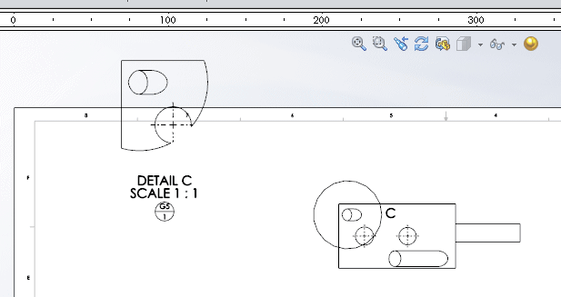

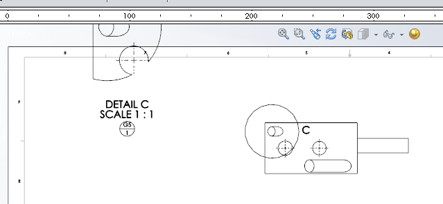

放大圖頁可將工程圖頁在目前視埠中放到最大。 如果畫面上有「立即檢視」工具列或「工作窗格」等介面元素,此工具會配合視窗大小來放大圖頁,而不會有任何部分顯示在那些介面元素下方。
比方說,如果工程視圖圖頁中包含幾何,但邊界方塊卻超出圖頁,則放大圖頁只會把重點擺在圖頁上,配合視窗大小來放大圖頁。 相反的,最適當大小在放大時,會將邊界方塊含括進去。
